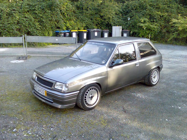

da 7x15 et 35 sogar mit 195 45 15 ist auch einiges für gemacht worden . angelegte kanten und gezogen .
- 182472_189342451089704_7369463_n.jpg (129.21 KiB) 34481 mal betrachtet
