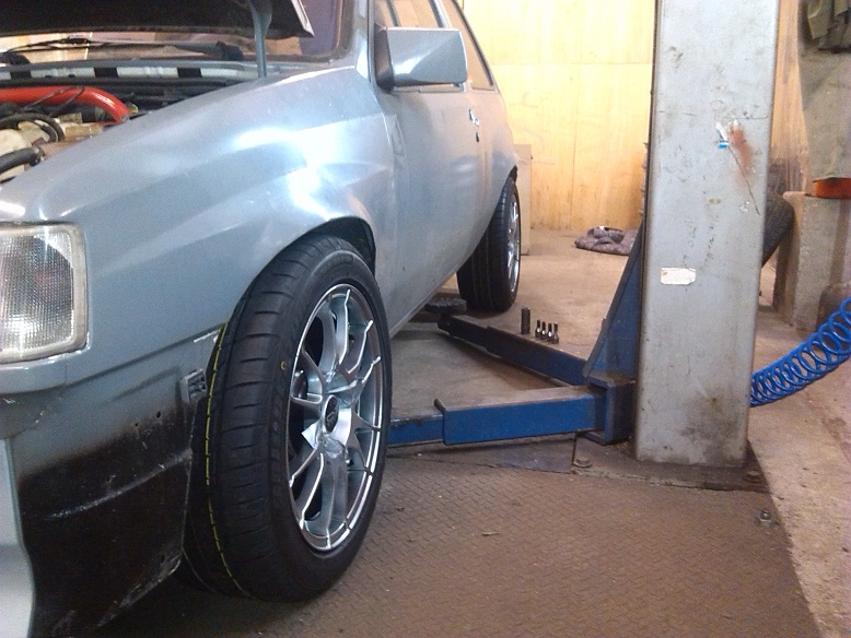

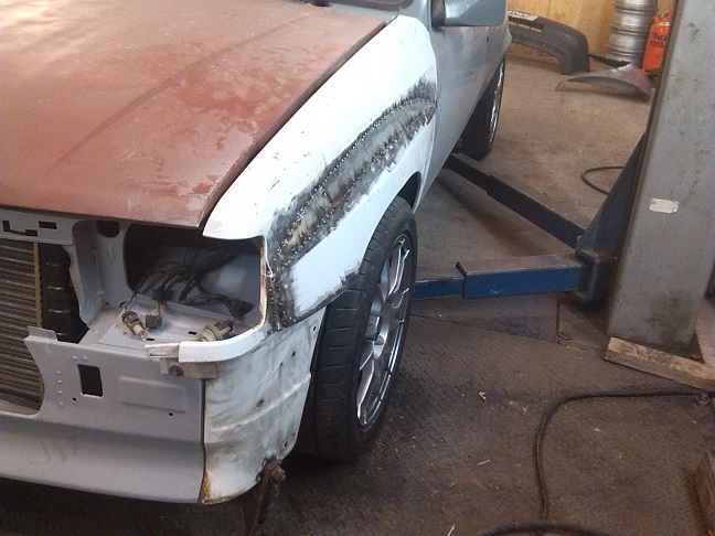

Ich hab beim Jungen Hallenkollegen auf die schnelle die vorderen Kotflügel verbreitern müssen.
Fürs erste Mal sogar gut geworden.
Nun hab ich das Problem, daß ich den Mist nicht perfekt glatt bekomme.
Schon paar mal gespachtelt und versucht an dem neuen Zwischenteil die Rundung ohne jegliche Welle zurecht zu schleifen. Leider ohne Erfolg.
Liegts jetzt am Spachtel, oder bin ich einfach zu dämlich?
Das Blech hat keine Wellen!

Die Frage ist nun wie du das meinst das es nicht glatt wird? Bekommst du da keine Fläche rein, oder ist die Spachteloberfläche porig?
Wenn du keine Fläche rein bekommst fehlt einfach das Talent..... *flitz*
Sollte die Oberfläche porig sein, kann es sein das der Spachtel zu alt ist, oder zu trocken bei der Verarbeitung, sprich das zuviel Härter genommen wurde, was die meisten falsch machen.
Re: Richtiger Spachtel gesucht
Wie schleifst du überhaupt!?
Nur mit Hand und Papier,
mit nem weichen Schleifklotz und Papier oder
Mit nem harten Schleifklotz und Papier?
Das alles ergibt nämlich ganz andere Ergebnisse!
Bzw sind für unterschiedliche Zwecke notwendig...

das ist mir schon klar cento.
ich hab ein passend zugeschnittenes holz genommen mit etwas kleinerer breite als das zwischenteil. kanten sind ja original belassen, nur versetzt.
sonst hatte ich ja nie probleme, nur so ne große rundung hatte ich noch nie.
mein dach ist ja auch ok, wer sich erinnert

Wie Holz?
Man spachtelt mit einem Spachtelmesser, aus Kunststoff und flexibel, so das man schon beim auftragen in Form arbeiten kann.

Auftragen tue ich mit nem Japanspachtel in der passenden Größe.
Mach es ja nicht zum ersten mal, nur die doofe Rundung halt.

Auch die Rundung kannst mit einem Spachtel ziehen, aber keinen Japanspachtel nehmen, die Kunststoffspachtel kannst besser in die Form "biegen" wie du sie brauchst.

Spachteln ist Übungssache.Hab jetzt mit mehrern Lackierer zusammen gearbeitet.Jeder von denen hat seine Eigene Methode und Spachtel benutzt.
Ich Persönlich benutze zB nur noch Standox Spachtel.Läßt sich Super Verarbeiten und Schleifen.Habe eine Zeitlang mal den Baumarkt Rammel Benutzt.Vom Auftragen und Verschleifen her liegen Welten dazwischen.Zum Abschleifen benutze Ich auch keine Maschine mehr,nur noch mit dem Schleifklotz per Hand.

Für Rundungen gibt es spezielle schleifklötze,ansonsten bekommst das aber auch mit nem normalen
Klotz hin musst halt nur locker ausm Handgelenk schleifen.
