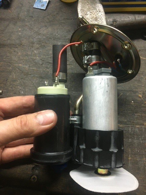

Habe eine 3 Bar Spritpumpe für in den Tank gefunden, heute eingebaut, die außenliegende noch dran gehabt, auto läuft. Also externe abgebaut. Sie da auto läuft, aber absolut keine Leistung. Also 2te Pumpe wieder angeschlossen, morgen Radlager und die Antriebswellen machen, diese waren extra beim strahlen und wurden von mir lackiert. Die kommen morgen auch noch rein. Freitag habe ich den Termin beim TÜV.
Re: Corsa A BJ. 1988
Wenn das die Pumpe ist in dein Tank dann war das keine 3 Bar sondern eine Niederdruck pumpe für den NZ Motoren.
Dazu war das auch den weichen Schlauch zwischen den Deckel und die Pumpe (der kann der Druck nicht halten).
Besorge dir einen Pumpe von einen Corsa B mit 16V oder SE Motor, kürze den obere Anschluss soweit bis der die Pumpe in der Halterung passt und dann kannst du die außenliegende Pumpe weglassen.

max-nl hat geschrieben: 2. Mai 2024, 10:44 Wenn das die Pumpe ist in dein Tank dann war das keine 3 Bar sondern eine Niederdruck pumpe für den NZ Motoren.
Die Pumpe ist für Corsa b sogar ist bisschen größer als die vom a und schwerer. Aber mit dem Schlauch oben kann sein, dann werde ich den Mal tauschen und mit 2 Schellen fest machen. Danke für den Tipp.
Gerne.
Ja bei dir ist das fehlen der 2e Schelle und den weichen Gummischlauch das Problem.
Nur einen 2e Schelle wird später zum Problem führen da der weiche Schlauch den 3 Bar Druck nicht halten kann. :? Ein Stückchen normale 8mm Benzinschlauch wird hier Abhilfe bringen, kontrolliere auch ob die Pumpe richtig verkabelt ist (Masse/Plus). Dann wird das bei dir einwandfrei funktionieren :top:
Noch ein kleiner Tipp, setze die Schrauben vom Deckel mit Sicherungsmittel ein welches abdichtet und Benzinbeständig ist, Es kann sonnst vorkommen das bei komplett voller Tank das Benzin über den Schrauben raus kommt. Ab Werk waren diese Schrauben mit Aluminium U-Scheiben versehen welche abdichten, die sind oft weg oder kaputt.
Musste etwas suchen aber habe es gefunden sowie ich das damals gemacht habe. Links NZ pumpe, Rechts Corsa B mit 2 Schellen.
Pumpe 1.jpg (69.16 KiB) 108853 mal betrachtet

Genau! so sieht meine Pumpe auch aus. Danke für die Bilder, Corsa steht noch bei einem Kollegen da die Radlager für vorne 2 mm zu groß waren :D Wenn ich den wieder habe, dann werde ich die pumpe nochmal ausbauen und umbauen! Vielen Dank!
