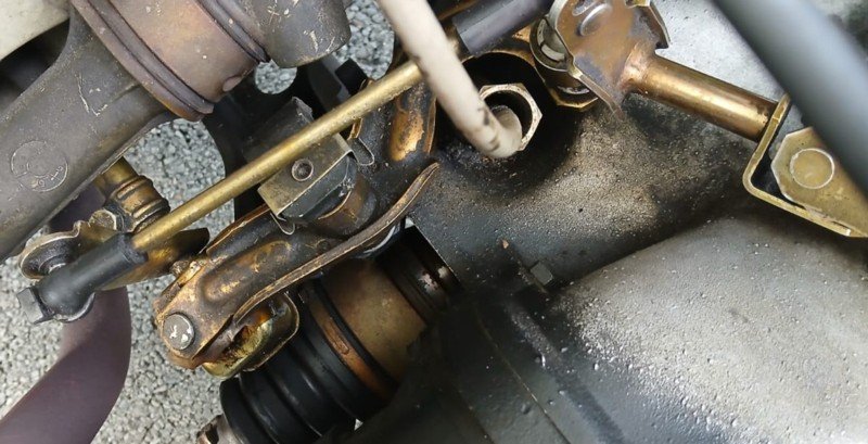

Auf Bild 2 ist doch die Antriebswelle nicht richtig drin. Oder sieht das nur so aus?
Ich denke dein Getriebe sollte mal jemand der sich auskennt schalten bzw fahren.
Grüße Frank
P2-Guenter
Beiträge: 9
Registriert: 10. Sep 2025, 21:54
Wohnort: Hagen
Re: Schaltung/Getriebe
Beitrag von P2-Guenter »
Hallo Frank,
die Antriebswelle schaue ich mir an und mache nochmal ein Bild.

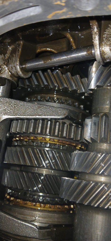

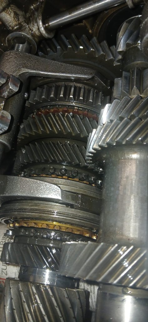

Auch der schwarze Schmodder auf den Syncronringen.
Was ist gerade für ein Öl drin?
Welches F Getriebe?
