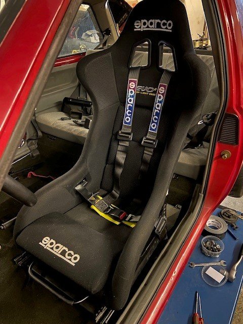

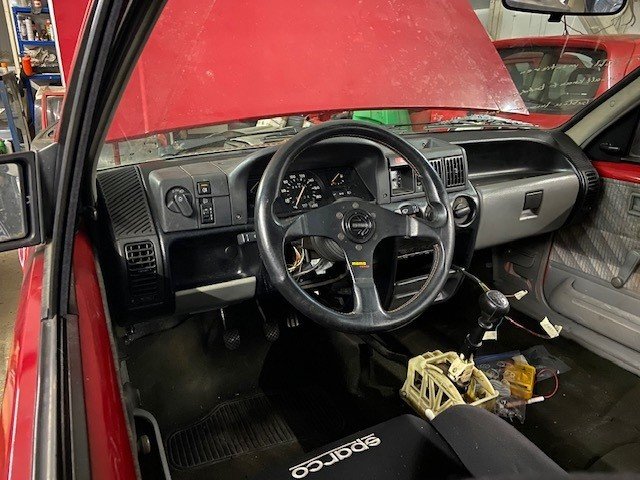

Neben dem Auspuff habe ich mich auch um den Innenraum gekümmert. Einmal komplett leer gemacht und mit gebrauchten Teilen aus dem Fundus wieder angefangen zusammen zu stecken. Innenausstattung wird wieder komplett rein kommen, da ich ein Mindestgewicht erreichen muss... Die Anfänge sind hier zu sehen,
Sitz neu.jpg (83.46 KiB) 81773 mal betrachtet

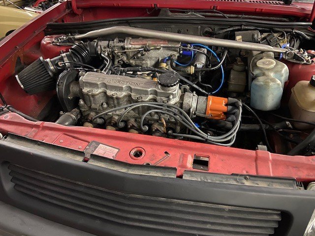

Und zu guter Letzt einmal ein Bild vom Motorraum.
