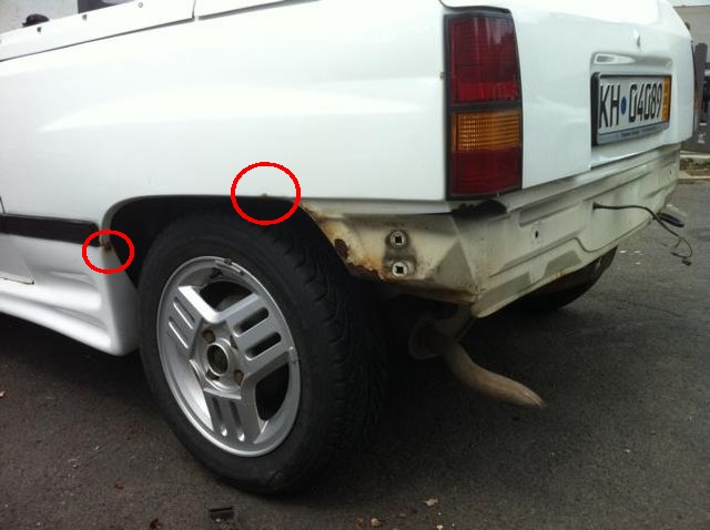

War heute morgen zur HU bei der dekra, AU ohne Probleme, mit drei Mängeln bin ich vom Hof:
-bremsschläuche vorne porös
-Motor undicht mit abtropfen
-endspitze hinten links durchgerostet
Dichtungen und bremsschläuche sind bestellt, reperaturblech ist unter Beobachtung...
Jetzt bin ich bereits am überlegen ihn diesen Winter auseinander zu nehmen und den Rost und die dellen zu beseitigen und ihm eine frische Schicht Lack zu gönnen.

Wie versprochen kommen jetzt hier die bilder vom Motorraum.
Hab auch noch zwei von der durchrostung hinten gemacht:

Schau Dir auch noch die Radläufe genauer an. Ich kanns nicht richtig erkennen, sieht aber so aus, dass es links schon blasen wirft. Kann sein dass es da schon schwierig wird ohne zu schweißen. Denn sowas geht unterm Lack und in den Falzen ein gutes Stück weiter.
Die Endspitze ist ja kein großer Akt, kostet auch nicht so viel. Aber wenn ich mich nicht irre, fängt der Corsa normalerweise an anderen Stellen vorher an. Sprich das wird nur die Spitze des Eisbergs sein.

Sind gerade von einer schönen Sonntagsfahrzurück, auf der wir mal kurz den endtopf verloren haben :D .
Wird ein komplett neuer auspuff drunter kommen.
Naja, von unten sieht er laut prüfingeneur echt gut aus.
Das problem ist, das irgendjemand mal die anbauteile mit normalen stahl schrauben nachbefestigt hat.
Da muss man halt mal schauen bei gegebener zeit alles neu zu machen.
Aber erstmal TüV und anmelden...
