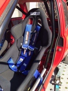

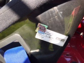

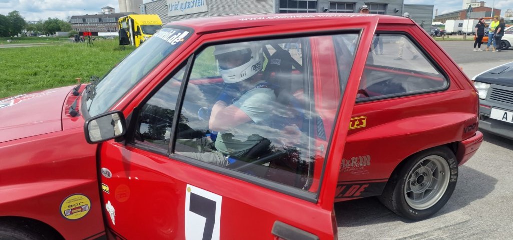

Nach der Saison ist vor der Saison. Wie bereits angekündigt wollte und habe ich keine großen Änderungen vorgenommen. Auf dem Plan stand lediglich der Austausch des Sitzes, da dieser nur maximal 10 Jahre genutzt werden darf...
Also hieß es im Laufe des März - ab zu Sandtler nach Bochum "probesitzen" und den Neuen mitnehmen...

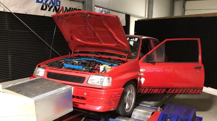

Am vergangenen Freitag (31.03.2023) bin ich dann zu Wicked-Performance nach Dormagen gefahren um einmal auf dem Prüfstand die korrekte Funktion des Antriebes zu überprüfen und ein bis zwei Tests im Bereich der Ansaugung zu machen... Resultat des Nachmittags - Lambdasonde defekt und somit Vertagung des geplanten Programms.
Samstag (01.04.2023) dann auf ein Neues nach Dormagen. Lambdasonde getauscht und die Funktion geprüft. Was soll ich sagen - der nun mittlerweile 9 Saisons alte Motor macht genau das was er soll wie am ersten Tag. Keinerlei Einbußen sind zu verzeichnen! Die Tests im Bereich der Ansaugung dagegen fielen sehr ernüchternd aus. Was ich aber nun weiß, der originale C14SE Luftfilterkasten inkl. der montierten K&N Matte ist bei meinem Motorkonzept definitiv keine Leistungsdrossel. Die diese Ansaugung gehen locker 12XPS. Limitierender Faktor werden eher im Bereich Kopfbearbeitung und Nockenwelle vermutet.
Am Sonntag habe ich dann noch im Rahmen einer Einstellfahrt eine Funktionsprüfung gemacht... Man o man nach der Winterpause muss man das Autofahren zum Teil neu lernen musste ich feststellen...
Jetzt heißt es noch die letzten Kleinigkeiten vorbereiten und am kommenden Ostersamstag in Neuss die erste Veranstaltung des Jahres bestreiten - mal sehen was das wieder gibt...

- Sitz neu 1.jpg (23.73 KiB) 411481 mal betrachtet
- Sitz neu 2.jpg (18.16 KiB) 411481 mal betrachtet
- Prüfstand.jpg (73.67 KiB) 411481 mal betrachtet

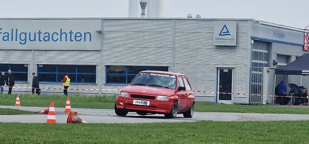

Am Ostersamstag war es wieder soweit - mein Start in die Saison 2023. Beim traditionellen langen Osterslalom in Neuss könnte ich den Wagen der ersten echten Funktionsprüfung unter Wettbewerbsbedingungen unterziehen... Der Wagen funktionierte wie nicht anders zu erwarten sehr zufriedenstellend. Das Problem war definitiv der Fahrer, der nicht so recht in die Gänge kam und etwas getrödelt hat...
Ergebnis des Tages war der Klassensieg von 7 Teilnehmern mit guten 3sec. Vorsprung. Im Gesamtklassement war es der 14. Platz von knapp 70 Teilnehmern.

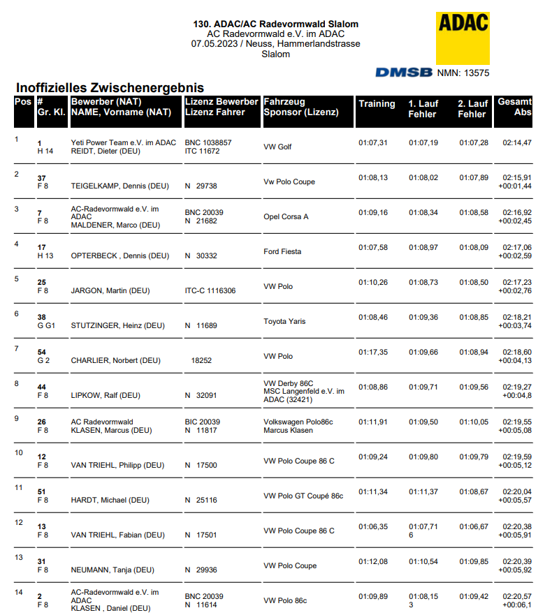

Am vergangenen Wochenende War es wieder soweit. Nach dem erfolgreichen Saionstart am Osterwochenende ging es zum 129. und 130. ADAC/AC Radevormwald Slalom. Um es kurz und knapp zu machen, was war ein durchwachsenes Wochenende.
Am Samstag in Führung liegend in Lauf 2 mit defektem linken inneren Antriebswellengelenk ausgefallen wurde über Nacht erst einmal eine neue gebrauchte Welle eingebaut.
Am Sonntag lief es dann deutlich besser. In einer hartumkämpften starken Klasse reichte es am Ende zu Platz 2 von 21 Startern in der Klasse und Platz 2 in der gesamten Gruppe F sowie dem 3. Platz im Gesamtklassement mit 61 Teilnehmern.
