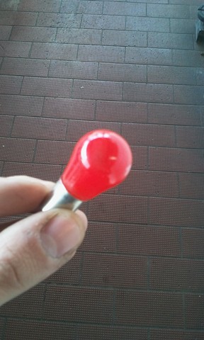

achja...
da gibts ja noch das problem mit den schwarzen fifft-rückleuchten und der nebelschlussleuchte, die mein corsa ja schon hat.
wenn man die einschaltet hat man das problrm das die leute wohl meinen man wolle rückwärts fahren.
- weiss.jpg (29.37 KiB) 34498 mal betrachtet
rote birnen in 21 watt gibts auch zu kaufen glaube ich. aber es geht auch einfacher. birne mit 800er papier angeraut.
dann hab ich roten lack 1:1 mit verdünnug gemischt und die birne quasi lasiert. einfach eingetaucht und danach ne halbe stunde gedreht und geschwenkt damits keine nasen gibt.
- birne.jpg (40.18 KiB) 34498 mal betrachtet
fertig eingebaut siehts dann so aus
- rot.jpg (27.07 KiB) 34498 mal betrachtet
habs dem tüv-prüfer gezeigt und ihm reicht das von der leuchtkraft her
