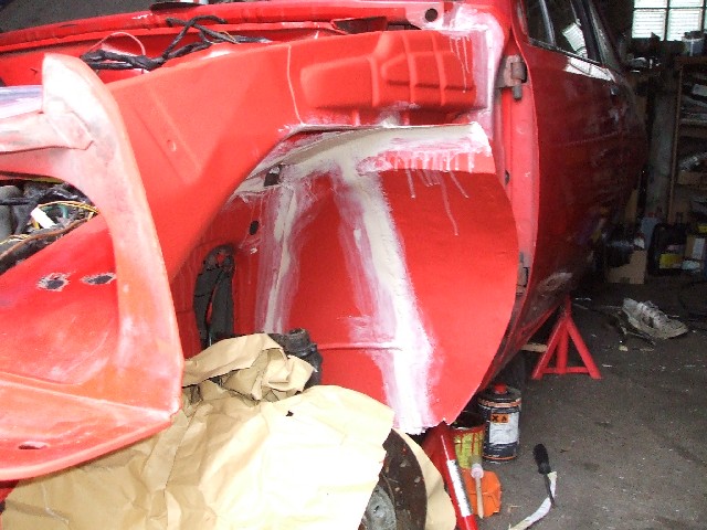

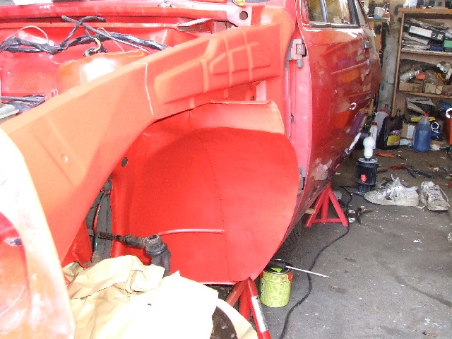

unglaublich aber der erste radlauf ist kurz vor der fertigstellung.
1. alle schadhaften bereiche rausgetrennt
2. radlauf mit fertan behandelt
3. neues blech angefertigt und eingeschweisst
4.falze mit owatrol öl behandelt
5.radlauf mit brantho nitro fest gestrichen.

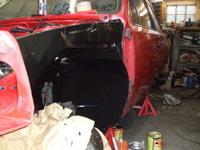

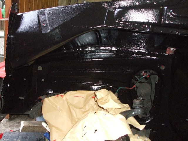

Beitrag von MHchaot »
die falze sind versiegelt und der erste anstrich mitbrantho korrux 3in 1 ist auch fertig.

Sehr schön!!! :top:
Was hast Du da jetzt für nen U-Schutz drauf?

zebra, das ist brantho korrux 3 in 1
