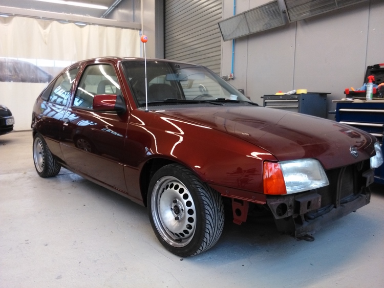

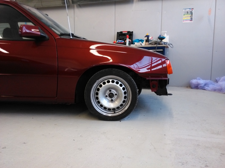

Heute ging es mit dem Zusammenbau weiter, vorn rechts, da wo das Stabipendel gebrochen ist, ist er bereits einen Fingerbreit tiefer als auf der linken Seite.

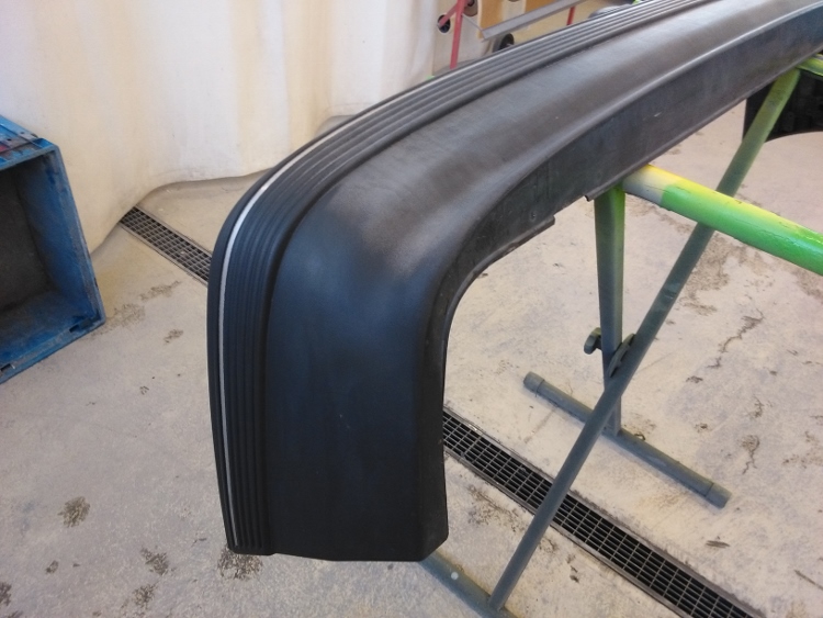

Stoßstange hab ich mal durchgeföhnt und bin beeindruckt wie schön die wieder werden...
Auf dem Bild sieht man einen deutlichen Unterschied.
Rückleuchten hab ich ebenfalls in tiefes Rot getaucht, steht dem Kadett gut.
Auf dem Bild siehts irgendwie etwas orange aus, in "Echt" ist es aber ein Rot-Ton.
Morgen gehts weiter. :)

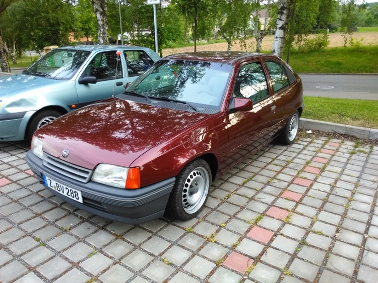

So, der kleine ist erstmal weitestgehend fertig.

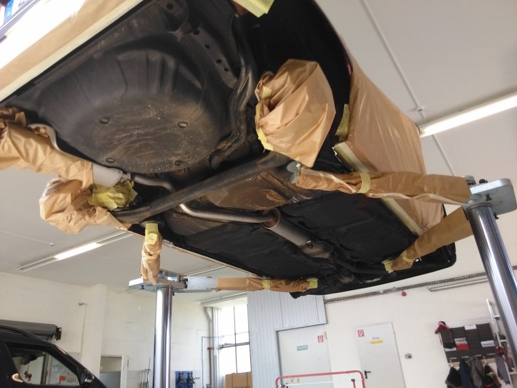

Gestern Hohlraumkonserviert bis zum abwinken, heute noch Radhausschalen verbaut und U-Schutz auf Wachsbasis aufgetragen. Der Lack braucht mal noch ein Finish aber bei den eigenen Kisten bin ich da immer sehr nachlässig... :lol:
