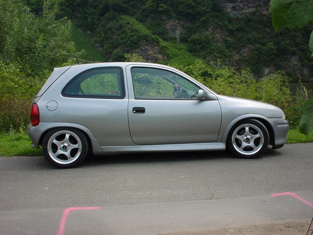

Hier mal ein recht tiefes Fahrwerk. Da das auf den tollen Straßen im Ruhrgebiet leider nicht wirklich zufahren ist und vorne ein Dämpfer undicht ist, habe ich es gestern abend wieder rausgeschmissen.
Es sind an der VA/HA 60mm Federn und vorne zusätzlich Federbeine, an denen der untere Federteller um 35mm weiter nach unten gesetzt wurde. Zusammen mit 7x15 und 195/45.

tomy, der swing ist geil. vor allem mit den felgen
stellst du uns den hier auch mal vor? oder solltest du das schon getan haben und ich habs übersehen?

Er war geil, mit dem Fahrwerk. Mit dem 60/60 sieht er vorne jetzt wieder aus, wie ein Geländewagen.
Ich hab da aber noch einpaar Ideen.
Vorgestell habe ich ihn noch nicht. Wenn du mehr zu dem Auto sehen willst, trifft man sich mal.
Ein Thread zu dem Auto werde ich nicht erstellen. Ist nicht so meins.
Re: tiefstes starres fahrwerk
WTF du hast meine Lieblingsfelgen mit einer sehr schicken Farbe und einer tollen Tieferlegungsrate und der hässlichsten
Corsafarbe kombiniert. Sehr nett
