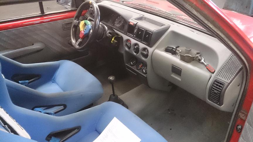

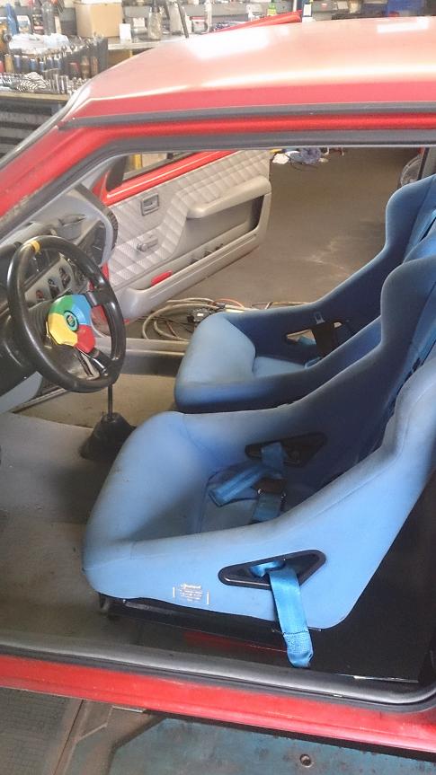

So ich berichte nun auch mal vom neusten Stand. Das Fahrwerk war ja denn relativ schnell dank renncorsa bbesorgt.

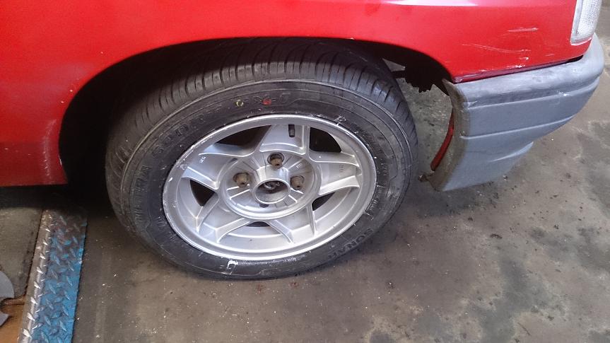

Dann ging es an die Rad/Reifen Kombination. Die Felgen waren dann auch besorgt da ich auf den alten Style stehe gab es ein paar original Opel Ats Classic in 6x13 et 30. Nun ging es an die Reifen nach langem hin und her mit dem TÜV kam dann 175/60 R 13 dabei raus da ich relativ klein bleiben wollte und es ja auch Semis geben soll.
Da ich auf Sicherheit sehr viel Wert lege und lieber etwas schwerer bin wollte ich noch einen Käfig mit Flanken Schutz, da ja jeder weiß das der dmsb hier seine Vorschriften muss er ja ein Zertifikat besitzen. Die Passform war mich auch sehr wichtig also wurde ich bei heigo fündig. Ich habe mit viel Glück einen gebrauchten gefunden. Also wieder ein Wochenende mit dem einschweißen der Bleche und dem bohren verbracht.
Der nächste Schritt war dann der Zahnriemen und Service nun ist mir leider hier ein kleines Missgeschick passiert und der Spanner wurd lose und der Riemen ist übersprungen, also musst ein neuer Kopf her. Gott sei dank wurde ich hier im Forum schnell fündig also Kopf drauf und neuen Riemen.
Dann ging es zum TÜV und siehe da alles in Ordnung.

wenn ihr mir jetzt noch verraten würdet wie ich Bilder einfügen kann dann werde ich euch Bilder Zeigen Danke
