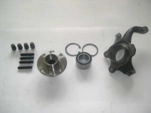

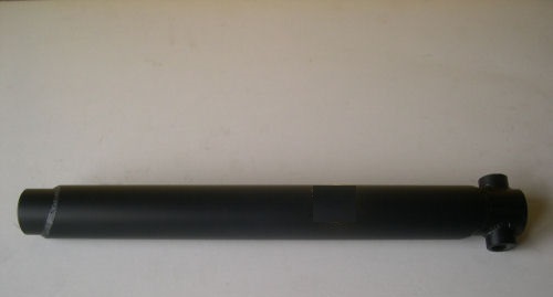

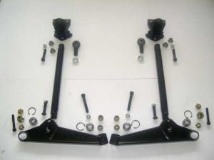

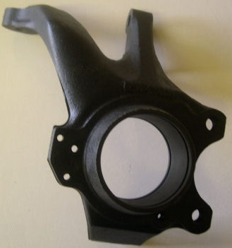

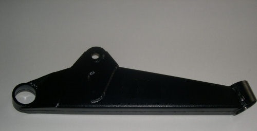

Hast du da Bilder zu?!nova hat geschrieben:Die Corsa A Rallye Version darfst du dann auch nicht fahren. Dort waren Zugstreben und Querlenker auch Fräßteile die du sicherlich nicht fahren darfst. Ebenso war der Achsschenkel auch anders.
Re: verstärkte Traggelenke? Erfahrungen?
Gab es diese Konstruktion nicht bei Timms Autoteile?
Nein die Timms die dinger sind was anderes und nicht vergleichbar. Die Timms dinger würde ich mir auch nicht verbauen.
HAb aufe schnelle nur das Bild. Ich muss aber irgendwo noch Fotos haben
- gruppe-a-aufhaengung.jpg (13.71 KiB) 43318 mal betrachtet
Wende schon so brav fragst
- achsträger_komplett.jpg (6.65 KiB) 43288 mal betrachtet
- zugstrebe.jpg (16.49 KiB) 43288 mal betrachtet
- querlenker.jpg (18.32 KiB) 43288 mal betrachtet
- querlenker gruppe a.jpg (8.21 KiB) 43288 mal betrachtet
- achsträger.jpg (29.19 KiB) 43288 mal betrachtet
