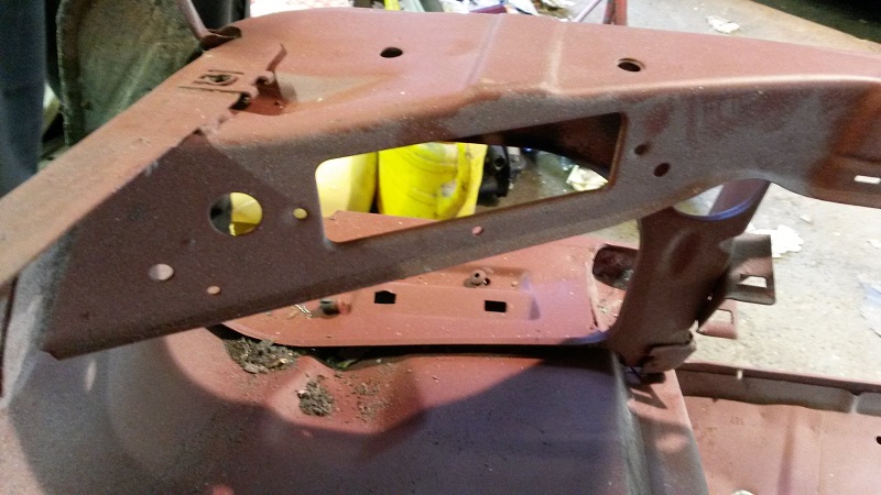

Hab die Tage an meinem Corsa über dem linken Scheinwerfer einen Ausschnitt entdeckt der auch von Schraubpunkten gerahmt wird. Allerdings kann ich mir keinen Reim drauf machen wofür dieses "Loch" ist. Die FL Corsas und die letzten VFL haben es anscheinend nicht mehr, meiner ist ne Vergaser Karosse.
Kann mir das jemand erklären?

Ist der Schloßträger noch orginal ? Weil eigendlich ist das ein Dieselschloßträger dort kommt der Ansaugschnorchel hin

Die Aussparrung hatte ich auch schon bei diversen Corsas,das war aber nicht bei allen egalob fl oder vfl.
Ja das ist für den Diesel,aber warum die Aussparrung vereinzelt die Benziner hatten ist unklar...

Kann sein, dass die halt übrig waren. Aber hier sieht es so aus als wäre er nachträglich reingekommen. Siehe Anhang, das sieht aus wie geschweißt, original ist das glaube ich nicht.

Nee, der Schweisspunkt ist nicht original. Da kam mal ne andere Maske rein
