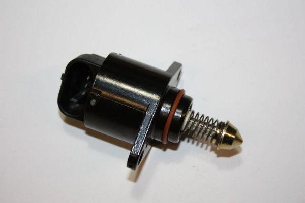

Wenn der Leerlaufdrehzahl niedrig ist im warmen Zustand dann würde ich zuerst den Leerlaufregler nachschauen, reinigen, ggf. tauschen da diese über Zeit sich gerne festsetzen. Sind dann komplett Schwarz und der Regelkolben bewegt sich dann nicht mehr. Zum Reinigen ist Vergaserreiniger eine gute Hilfe, Bremsenreiniger etwas weniger da es den Kohlstoff schlechter löst.
Der Leerlaufregler sitzt am Drosselklappengehäuse.
LFR C14NZ.jpg (17.31 KiB) 42819 mal betrachtet
